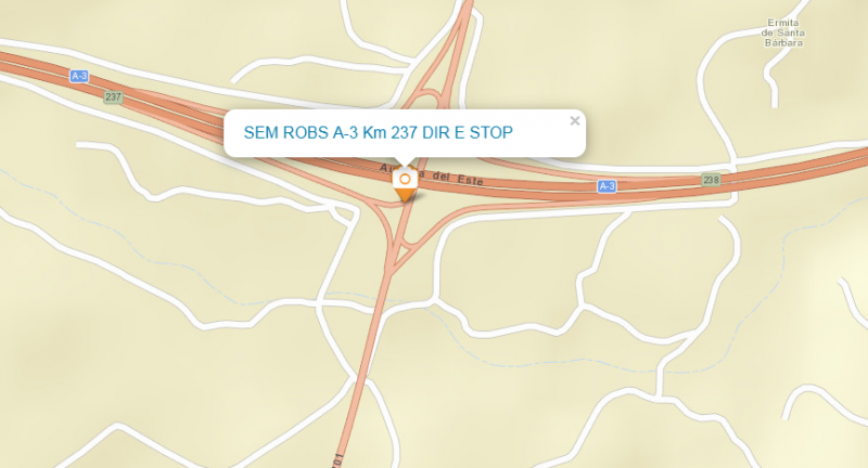

Otra cosa, si no me equivoco de punto kilométrico, en el km 237 de la A3, dirección Valencia, en plena autovía, el avisador GPS siempre me anuncia un radar de semáforo, no sé si es porque existe alguno situado en otra carretera que cruce por abajo, me da la sensación de que ese tramo es un pequeño viaducto, pero me extraña que exista en esa zona.

- El aviso de radar de semáforo más bien es un radar de Stop. Es uno de los primeros radares de Stop.
Aunque es difícil, vamos a intentar jugar con los ángulos para que no avise si vas por la principal y sólo avise si vamos por la secundaria.
