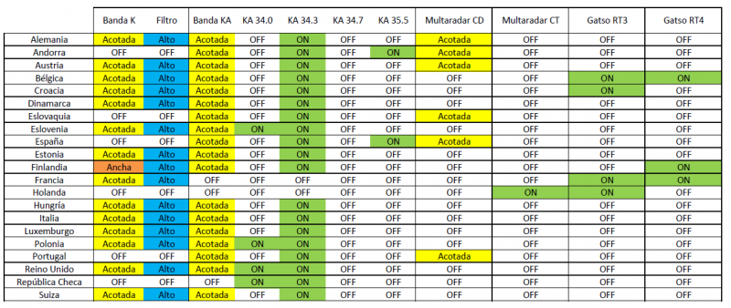

Equipo Todoradares Publicado 23 de Octubre del 2019 Reportar Publicado 23 de Octubre del 2019 En 22/10/2019 a las 20:45, DanielCv dijo: Muchísimas gracias, Equipo Todorradares! Expand Ya tengo la tabla terminada, estoy confirmando con los compañeros de Europa por si ven algún error en sus países. Un saludo 1 Citar
Equipo Todoradares Publicado 28 de Octubre del 2019 Reportar Publicado 28 de Octubre del 2019 4 Citar
Ron99 Publicado 28 de Octubre del 2019 Reportar Publicado 28 de Octubre del 2019 En 28/10/2019 a las 9:28, Equipo Todoradares dijo: Muchas gracias! Pero en Holanda solo MCT? Como minimo tambien hay Gatsos. En septiembre al menos vi 2. Enviado desde mi iPad utilizando Tapatalk Pro Citar
Equipo Todoradares Publicado 28 de Octubre del 2019 Reportar Publicado 28 de Octubre del 2019 En 28/10/2019 a las 11:43, Ron99 dijo: Muchas gracias! Pero en Holanda solo MCT? Como minimo tambien hay Gatsos. En septiembre al menos vi 2. Enviado desde mi iPad utilizando Tapatalk Pro Expand Gracias por la confirmación, lo modificamos! Gatso de última generación, ¿verdad? No son de los antiguos en K normal. Gracias! Citar

Willy Fogg Publicado 11 de Noviembre del 2019 Reportar Publicado 11 de Noviembre del 2019 En 28/10/2019 a las 9:28, Equipo Todoradares dijo: Expand Hola a todos. Una pequeña duda: ¿estas configuraciones también sirven para el PRO o solamente para el ONE M?. Un saludo. Citar
Equipo Todoradares Publicado 11 de Noviembre del 2019 Reportar Publicado 11 de Noviembre del 2019 En 11/11/2019 a las 9:34, Willy Fogg dijo: Hola a todos. Una pequeña duda: ¿estas configuraciones también sirven para el PRO o solamente para el ONE M?. Un saludo. Expand También son válidas para el PRO Citar

bykaiserks Publicado 18 de Febrero del 2020 Reportar Publicado 18 de Febrero del 2020 En 28/10/2019 a las 9:28, Equipo Todoradares dijo: Expand También sería válido para el nuevo Genevo Max imagino no? Citar
Yuta Publicado 18 de Febrero del 2020 Reportar Publicado 18 de Febrero del 2020 Te sirve para cualquier detector la tabla esta, claro si que el detector tiene todas las frecuencias que estan en esta tabla.Si no tiene multaradar cd:ct o gatso...... No podra recibir estos señales Citar
Equipo Todoradares Publicado 18 de Febrero del 2020 Reportar Publicado 18 de Febrero del 2020 En 18/2/2020 a las 16:06, bykaiserks dijo: También sería válido para el nuevo Genevo Max imagino no? Expand Sí, para el MAX es exactamente lo mismo, misma configuración de bandas y filtros. Citar
llocesar Publicado 26 de Abril del 2021 Reportar Publicado 26 de Abril del 2021 buenastardes, la lista actualizada con la configuracion por paises ¿es esta?, o ¿ha cambiado.. ? lo digo por los de Holanda Citar
CLF Publicado 27 de Abril del 2021 Reportar Publicado 27 de Abril del 2021 Que yo sepa no ha cambiado Citar
Equipo Todoradares Publicado 27 de Abril del 2021 Reportar Publicado 27 de Abril del 2021 Es correcto, aunque también se ha visto algún Gatso RT4 por lo que no está demás encenderla también (MRCT Acotada, Gatso RT3 ON y Gatso RT4 ON). Un saludo Citar
