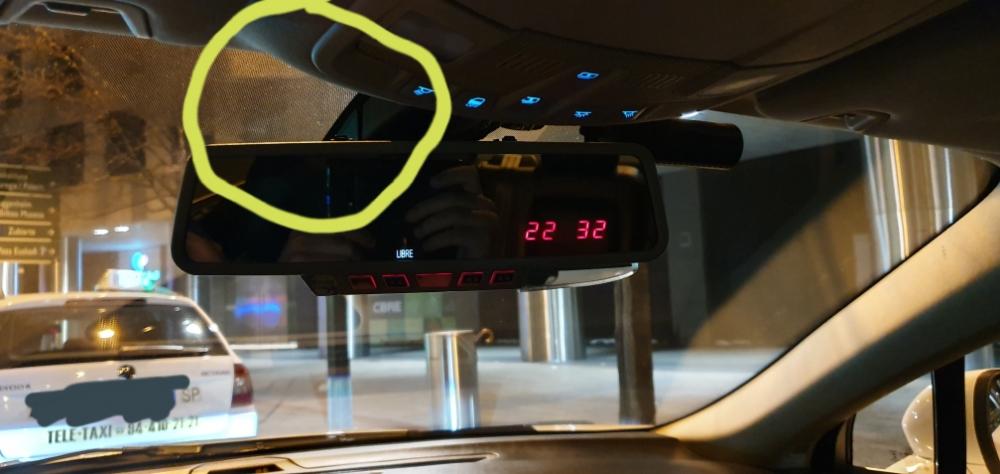

javitax Publicado 29 de Noviembre del 2019 Reportar Publicado 29 de Noviembre del 2019 Mi coche es el mismo que el tuyo y el lugar idóneo es el que te marcó en la.foto Para mi gusto yo lo pondría en la parte derecha pero yo hay llevo la cámara y el via tSi te fijas también donde la cámara lleva cable de conexión y no se ve se mete bien por debajo del tapizado del techo Citar
Kregior Publicado 29 de Noviembre del 2019 Autor Reportar Publicado 29 de Noviembre del 2019 Y los puntos negros no interfieren? Yo de primeras lo puse ahí pero entre que le coji manias a los puntos y tampoco pega bien por los puntos lo puse en la esquina.Enviado desde mi SM-G965F mediante Tapatalk Citar
javitax Publicado 29 de Noviembre del 2019 Reportar Publicado 29 de Noviembre del 2019 Los puntos esos son el único lugar que no lleva nada raro la luna Las antenas gps que llevamos nosotros en el taxi para el gestor de flotas van hay en cualquier otro lugar falla la antena y eso mismo ocurre con el genevoEnviado desde mi SM-G975F mediante Tapatalk Citar

javitax Publicado 30 de Noviembre del 2019 Reportar Publicado 30 de Noviembre del 2019 Haber yo llevo el pro pero en la cámara metí el cable por el Pilar sin desmontar y por el techo luego puedes poner al mechero directamente o currartelo y comprar una toma mechero a parte y sacarle corriente Enviado desde mi SM-G975F mediante Tapatalk Citar
Equipo Todoradares Publicado 30 de Noviembre del 2019 Reportar Publicado 30 de Noviembre del 2019 hace 15 horas, Kregior dijo: Y los puntos negros no interfieren? Yo de primeras lo puse ahí pero entre que le coji manias a los puntos y tampoco pega bien por los puntos lo puse en la esquina. Enviado desde mi SM-G965F mediante Tapatalk Puedes quitar las ventosas y poner velcro al soporte para que no se caiga. Si ves que te funciona bien ahí, entonces puedes comprar el soporte que hay con cinta de doble cara. Un saludo Citar
