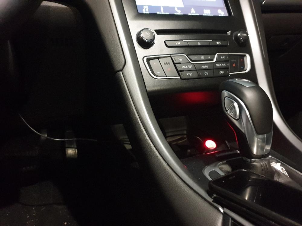

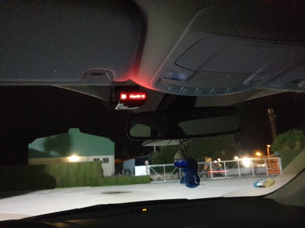

Kregior Publicado 27 de Enero del 2020 Autor Reportar Publicado 27 de Enero del 2020 Semi instalación dicha y hecha, Rebusqué en la bolsa de cables que tengo por casa y encontre el cable más parecido al que venía en el One M. El cable de grosor es el doble más o menos pero igual funciona sin problemas, ahora es 1 metro y medio más largo y puedo camuflarlo sin problemas por dentro la tapiceria. Enviado desde mi SM-G965F mediante Tapatalk Citar
Equipo Todoradares Publicado 27 de Enero del 2020 Reportar Publicado 27 de Enero del 2020 Ha quedado perfectamente ubicado!! Sólo una cosa, el cable que llega hasta el mechero, escóndelo también o déjalo sujeto por algún lado para que no te quede colgando por ahí "delante de los pedales". Un saludo y a disfrutar del equipo! Citar
