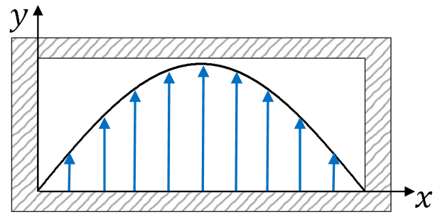

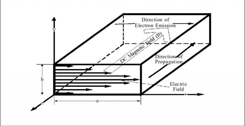

acalleja2000 Publicado 17 de Abril del 2020 Reportar Publicado 17 de Abril del 2020 En 17/4/2020 a las 9:05, Equipo Todoradares dijo: No es del todo correcto lo que afirmas. Las antenas Shadow tienen una bocina cuadrada y las llaman bipolares pero ya te digo que no es lo mismo montarlas en horizontal que en vertical (de hecho te recomiendan en horizontal para el Multaradar, por algo será). La bocina es cuadrada, pero el guía ondas es rectangular así que por mucho bipolar que digan que es, no es correcto. Siendo el guía ondas rectangular, hay una polarización predominante y, por tanto, si influye como orientes la antena. Así que en esta antena, la polarización predominante sigue siendo la horizontal. Por otro lado, el PRO DUO lleva 2 antenas pero no para funcionar como comentas. La antena horizontal se utilizar para banda KA y Multaradar y la vertical sólo para KA. Por último, lo de la doble antena de Shadow según palabras de un comercial de la marca, fue una estrategia de marketing para copiar a Genevo (ellos también tenían que tener doble antena) más que para aumentar efectividad o mejorar. Aún así, cada uno es libre de comprar y montar lo que quiera y más le guste. Hay mucha información por la red para que cada uno saque sus propias conclusiones. Eso sí, algunas informaciones hay que cogerlas con pinzas... Un saludo Expand todo lo que dije me lo transmitio un amigo que esta muy metido en el tema! Gracias igualmente por corregirme!! Un Saludo Citar
