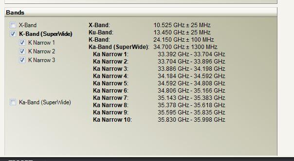

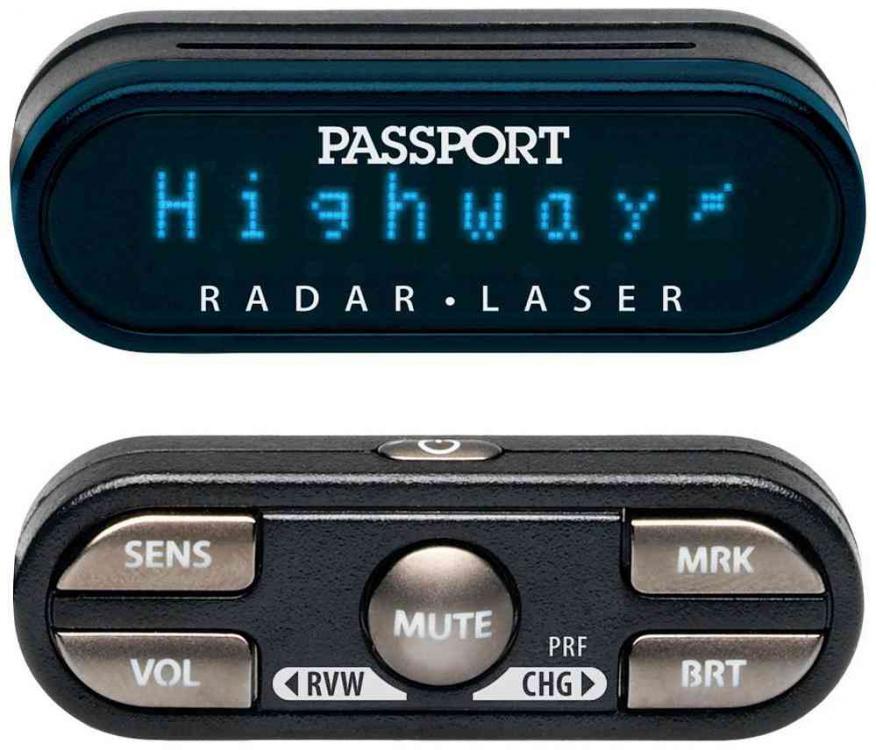

marti2 Publicado 13 de Julio del 2020 Autor Reportar Publicado 13 de Julio del 2020 En 13/7/2020 a las 10:49, abergueiro dijo: En la botonera te pone menu ..... Enviado desde mi SM-G950F mediante Tapatalk Expand en la botonera no sale en ningún sitio MENU, te dejo una foto de mi misma botonera En el programa de TOOLS, me aparecía así la configuración, creo que es como tu dices? Citar

Equipo Todoradares Publicado 13 de Julio del 2020 Reportar Publicado 13 de Julio del 2020 En 13/7/2020 a las 10:57, marti2 dijo: en la botonera no sale en ningún sitio MENU, te dejo una foto de mi misma botonera En el programa de TOOLS, me aparecía así la configuración, creo que es como tu dices? Expand Con estas opciones no tienes K MTR por lo que parece que es un 9500ci INTL pero no la versión MTR. En ese caso tienes que poner K OFF y dejar sólo la KA 3, 4 y 5. El resto OFF. Para entrar al menú tienes que pulsar a la vez las teclas "VOL" y "BRT". Mejor configurar desde la botonera, había veces que el programa hacía cosas raras. Puedes saber si es MTR o no con el número de serie. Si empieza por 66XXXX es MTR. Un saludo Citar
