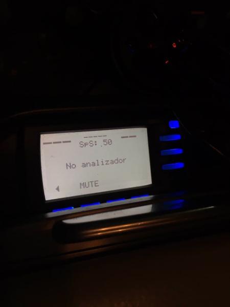

Venía en el coche (heredado) y nunca he sido capaz de hacerlo funcionar. Parece que no detecta la antena. Si es sencillo de reparar, ¿merece la pena? O es mejor invertir en uno portátil (tengo 3 coches, lo ideal sería ponerlo en el de viajar para las vacaciones y en el compacto para diario), aunque con la última ley que quieren sacar, no sé como está la cosa.

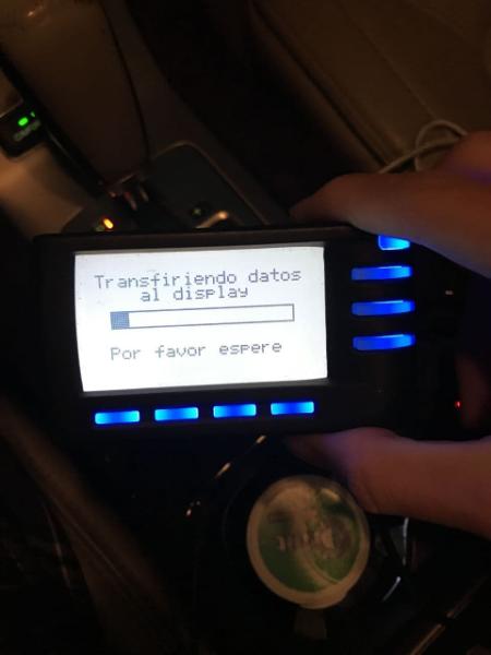

El display funciona, puedo entrar en los ajustes, pero muestra esto:
photo_2020-11-24_19-29-42.jpg.d496737df4179edf6a60bc32ca239811.jpgphoto_2020-11-24_19-28-25.jpg.22bb91ef8700e521407c847c7577d60e.jpg
Si es un cable suelto o algo sencillo, entiendo que merece la pena, ya una antena o la centralita, el detector este usará tecnología obsoleta.

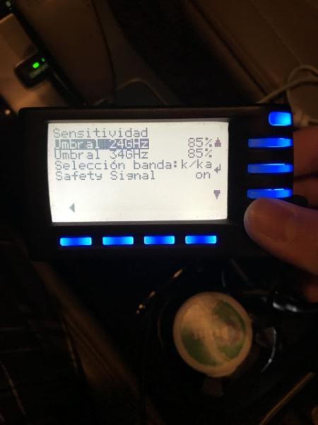

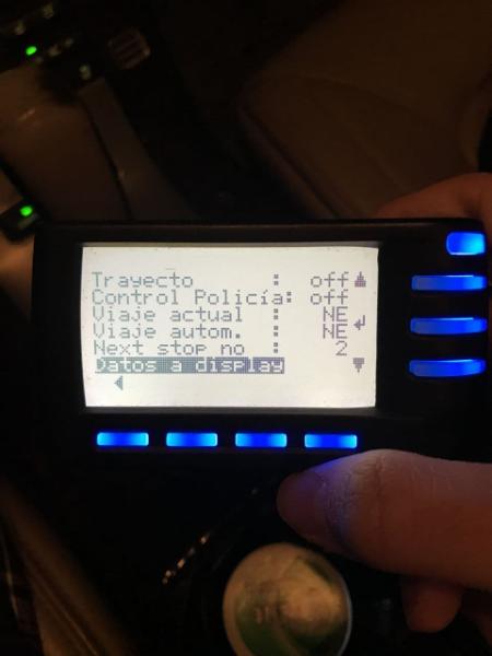

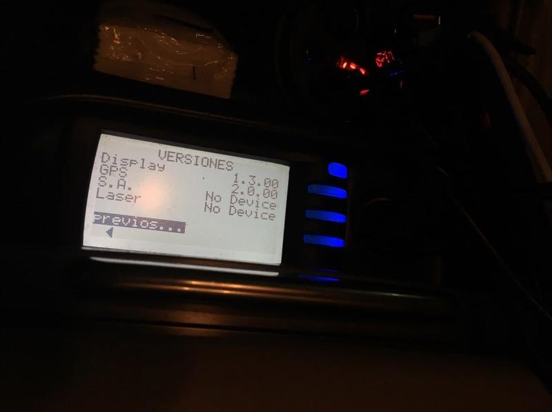

Estuve toqueteando y encontré varios menús y conseguí hacer que un altavoz pitase (el que da los avisos de radar, supongo)

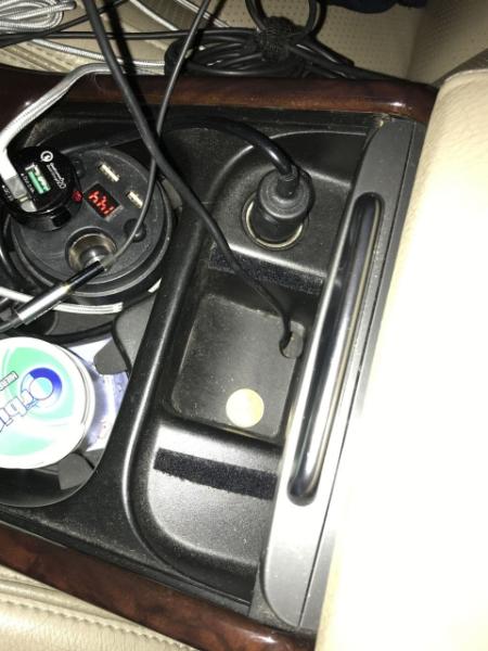

El cable va hacia dentro, la verdad que está muy bien instalado, imagino que la centralita está bajo la consola.

Un gran equipo para banda KA, pero frente a Multaradar se ha quedado atrás.
Si la "reparación" sólo implicara conectar un cable suelto, está claro que la opción sería reparar pero me extraña mucho que ese sea el problema. Me decanto más por problema en la antena. Además, investigar cuál es el fallo te costará dinero.
Si además tienes varios coches y estás pensando en un portátil para usarlo en varios coches, no hay duda, vete a por un Genevo MAX. Quedarás muy contento con el rendimiento y la compra.
Un saludo

La antena creo que está, lo que no se es si está averiada o simplemente es una conexión que se ha salido. ¿Hay alguna manera sencilla de ver si está? Es un S80 II

Si, cuando tenga tiempo miraré a ver cómo y dónde está conectado, si es un simple cable o es más complejo. Miraré bajo el panel del posavasos, que es a donde se conecta la pantalla y debajo del volante, que es donde suena el altavoz.
Quizás quitaron el paragolpes para reparar algún roce y se olvidaron de conectar el cable o a saber, no tengo ni idea de cómo van estas cosas. ¿Tan sencillo es que se rompa una antena? Pensé que era un elemento muy simple y lo normal es que falle antes centralita o display.

La antena tiene mucha electrónica y es bastante compleja. Puede ser que se haya pellizcado y roto un cable pero para poder descubrirlo tendrás que comprobar el cable que va desde la centralita (probablemente esté bajo el guarnecido del volante por lo que comentas) hasta la antena en el frontal. Para ello tendrás que muy probablemente desmontar paragolpes y alguna cosa más del vano motor.
