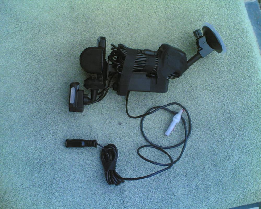

magnumbamm Publicado 6 de Septiembre del 2006 Reportar Publicado 6 de Septiembre del 2006 Hola,pues si no estoy loco,lo que estaba era desesperado por probar el aparato despues de gastarme tanto dinero. Que hacer si recibes el paquete un viernes tarde y sabes que hasta el domingo no tengo tiempo de instalarmelo yo mismo ? UNA VERSION CHAPUZERA PERO QUE FUNCIONA PORTABLE Si,lo has leido bien portatil,tenia ganas de salir con el coche a ver si funciona el cacharro y como yo estoy acostumbrado a un X50 portatil pense y si todo lo de la caja se lo adapto a un soporte normal de PDA de ventosa de 10€. Dicho y hecho,cinta aislante a porrillo y sin tener verguenza de que mi novia me pierda el respeto por chapuzas,realize el engendro que pongo en las fotos. Y como decia mi profesor de practicas de Electronica cada vez que salia un churro de instalacion "si funciona y a ti te vale,no es chapuza" Citar

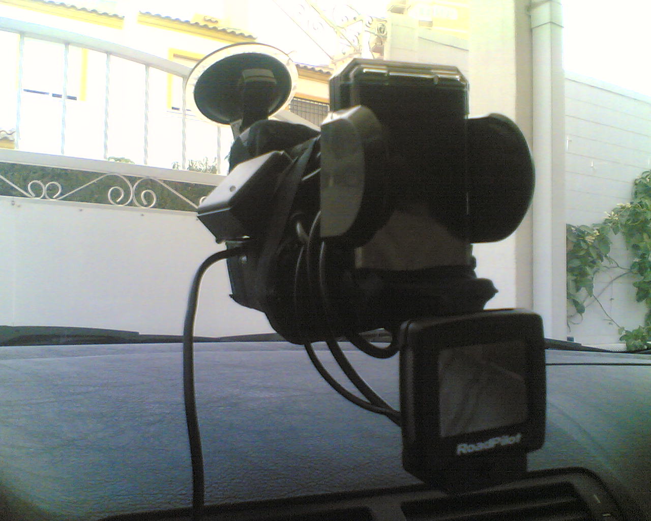

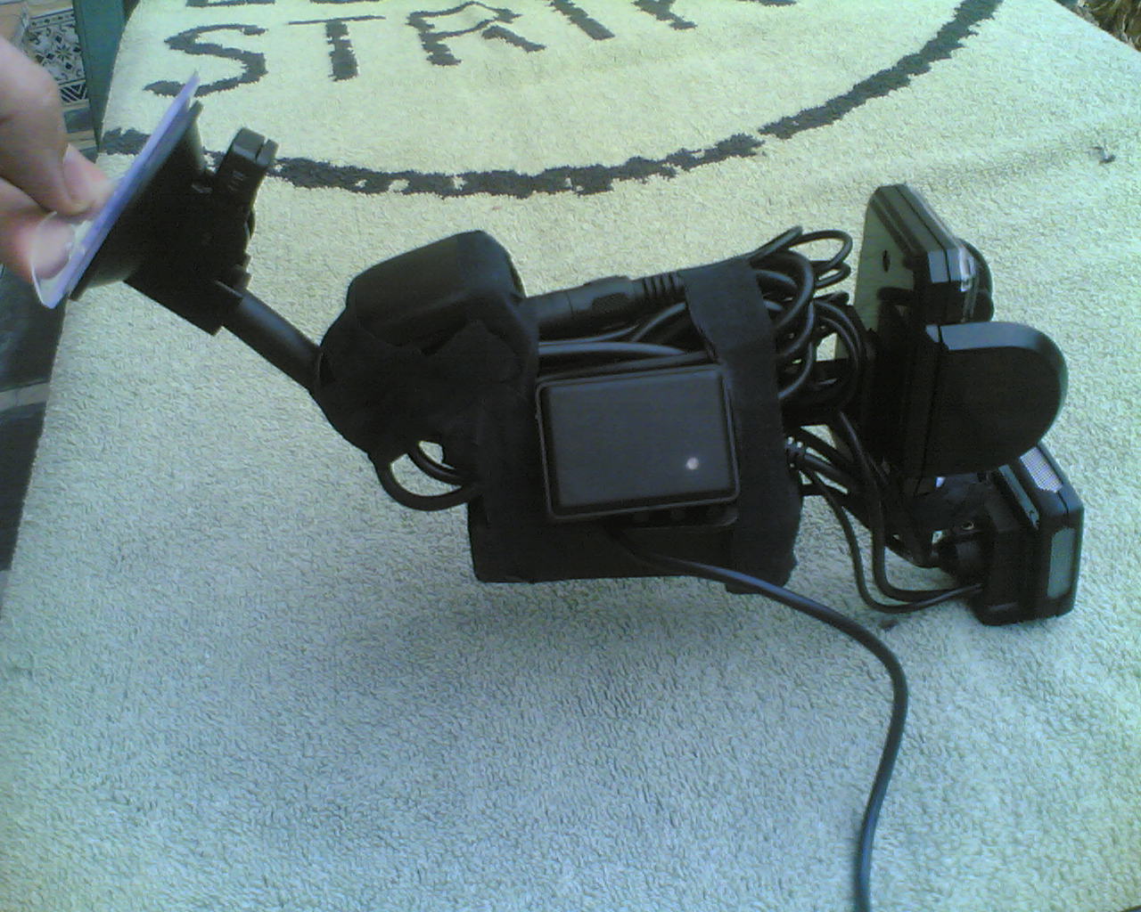

magnumbamm Publicado 6 de Septiembre del 2006 Autor Reportar Publicado 6 de Septiembre del 2006 Aqui pongo las fotos aviso "pueden erir la sensibilidad del espectador y el fabricante "<p><a href="https://www.todoradares.com/foro/uploads/monthly_2006_09/56fd0419c1520_invento1.jpg.185e9b45beab09bcdc54a557d5d48703.jpg" class="ipsAttachLink ipsAttachLink_image"><img data-fileid="628" src="https://www.todoradares.com/foro/uploads/monthly_2006_09/56fd0419c1520_invento1.jpg.185e9b45beab09bcdc54a557d5d48703.jpg" class="ipsImage ipsImage_thumbnailed" alt=""></a></p><p><a href="https://www.todoradares.com/foro/uploads/monthly_2006_09/56fd041aafc6b_Invento1puesto.jpg.fcb4a9c6f780360bde67a767a0c9274c.jpg" class="ipsAttachLink ipsAttachLink_image"><img data-fileid="629" src="https://www.todoradares.com/foro/uploads/monthly_2006_09/56fd041aafc6b_Invento1puesto.jpg.fcb4a9c6f780360bde67a767a0c9274c.jpg" class="ipsImage ipsImage_thumbnailed" alt=""></a></p> Citar
magnumbamm Publicado 6 de Septiembre del 2006 Autor Reportar Publicado 6 de Septiembre del 2006 Explicacion de lo que se ve: Soporte de PDA de 10 euros tipo ventosa normal RP con su soporte cogido con cinta aislante antena de GPS arriba cogido con cinta aislante antena de radar 975R abajo cogido con cinta aislante cable que sobra arriba hecho un rollo cogido con cinta aislante el interface esta por el lado que no se ve,junto a la antena de GPS y adivinar como esta cogido ( cogido con cinta aislante ) Toma de mechero para rematar el invento YA SE QUE ES SUPER CUTRESALCHICHERO PERO SALI A PROBARLO A LOS 30 MINUTOS DE RECOGER LA CAJA EN LA AGENCIA DE TRASPORTES :BoomSmili Un saludo y escribir las opiniones Citar

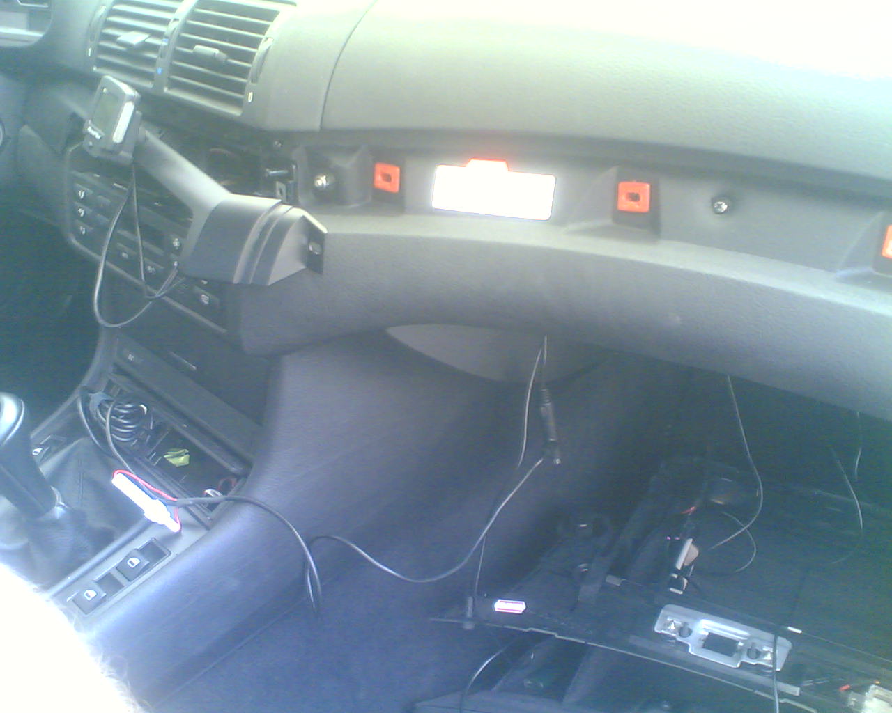

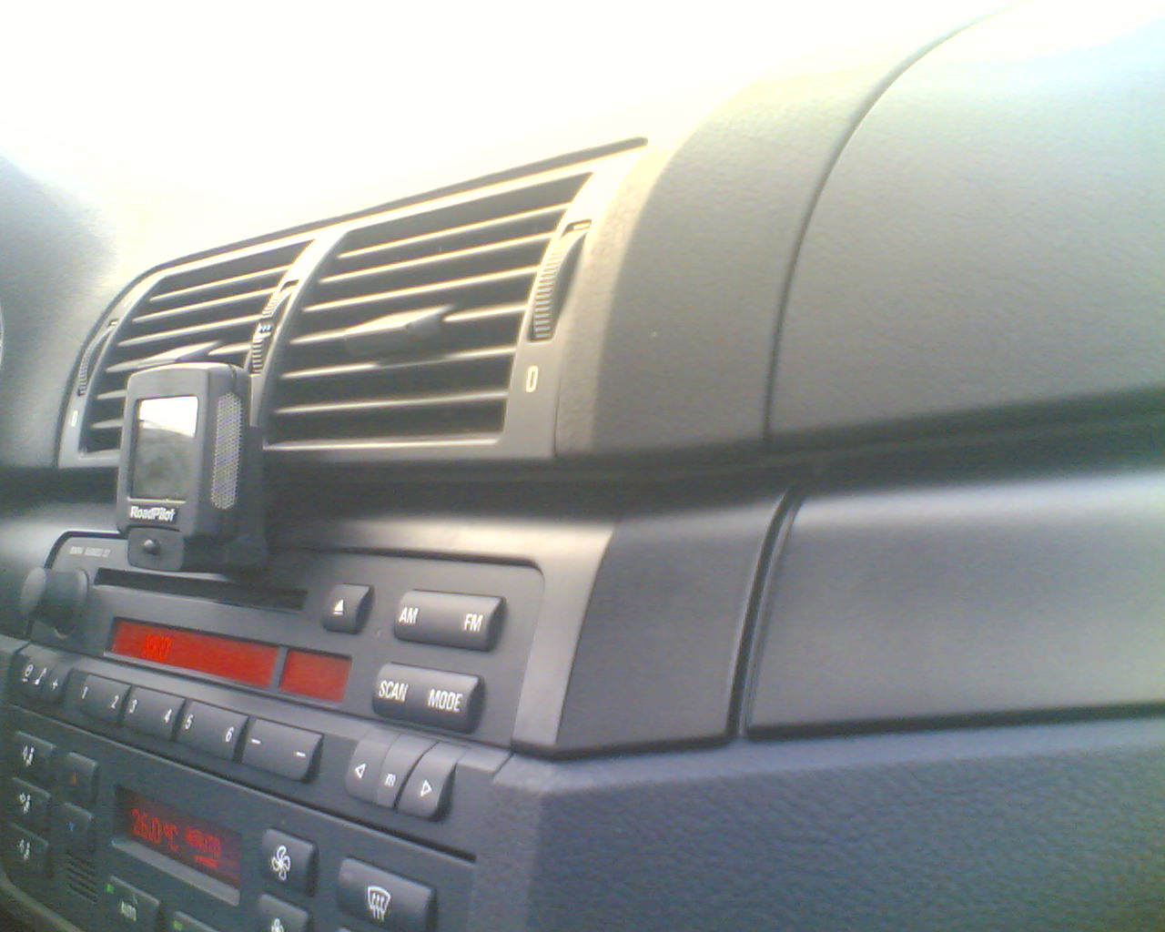

magnumbamm Publicado 6 de Septiembre del 2006 Autor Reportar Publicado 6 de Septiembre del 2006 El domindo despues de 5 horas adaptando todo para que quede elegante en un 320D quedo asi. (he roto el soporte del RP para dejarlo mas bonito sin movimiento y sin ver ningun cable salir de el)<p><a href="https://www.todoradares.com/foro/uploads/monthly_2006_09/probandolo.jpg.fb8d541e9cfced4f84aa0814e18f10c3.jpg" class="ipsAttachLink ipsAttachLink_image"><img data-fileid="630" src="https://www.todoradares.com/foro/uploads/monthly_2006_09/probandolo.jpg.fb8d541e9cfced4f84aa0814e18f10c3.jpg" class="ipsImage ipsImage_thumbnailed" alt=""></a></p><p><a href="https://www.todoradares.com/foro/uploads/monthly_2006_09/Terminado.jpg.a18875774861f6da331998ae6ca3b841.jpg" class="ipsAttachLink ipsAttachLink_image"><img data-fileid="631" src="https://www.todoradares.com/foro/uploads/monthly_2006_09/Terminado.jpg.a18875774861f6da331998ae6ca3b841.jpg" class="ipsImage ipsImage_thumbnailed" alt=""></a></p> Citar

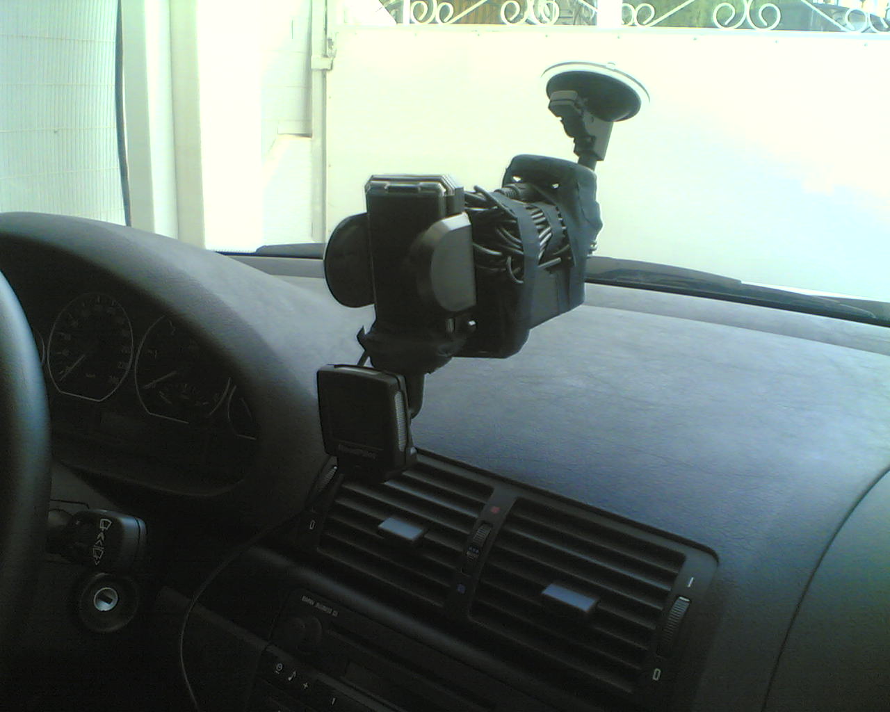

magnumbamm Publicado 6 de Septiembre del 2006 Autor Reportar Publicado 6 de Septiembre del 2006 Gracias por el apoyo,lo del peluche es buena idea para meter solo la antena los que no quieran tocar el hueco del motor.(Pasar cables de dentro al motor para la antena,calentarse la cabeza donde pongo la antena,como la sujeto,etc). Seria comodo poner el display en el salpicadero,la antena gps en una esquina y la antena de redar en un peluche tambien en el salpicadero. La g.c no distinge de un soporte de PDA con antena GPS incorporada de los que venden en Ebay y un soporte de PDA normal con antena RADAR "incorporada" si se hace bien. Veo que voy a marcar un antes y un despues en el tema del radartunig. Viendo que las fotos gustaron pongo dos mas.(Que coste que el prototipo ya fue desmontado para su posterior montaje bien,no tengo pasta para tener dos kit ) Citar

magnumbamm Publicado 6 de Septiembre del 2006 Autor Reportar Publicado 6 de Septiembre del 2006 Solo añadir que lo probe de noche y fue bien,pero de dia al adelantarme algun que otro coche reducia la velocidad por debajo de 90km en autopista y se quedaba dudando de que era eso,solo me falto ponerme camisa verde <p><a href="https://www.todoradares.com/foro/uploads/monthly_2006_09/56fd041e74f42_Puestolateral.jpg.70f21219321b11e6075007d2145bc21f.jpg" class="ipsAttachLink ipsAttachLink_image"><img data-fileid="634" src="https://www.todoradares.com/foro/uploads/monthly_2006_09/56fd041e74f42_Puestolateral.jpg.70f21219321b11e6075007d2145bc21f.jpg" class="ipsImage ipsImage_thumbnailed" alt=""></a></p><p><a href="https://www.todoradares.com/foro/uploads/monthly_2006_09/56fd041f62396_inventolateral2.jpg.1adacf23695eb056053388ab0248273c.jpg" class="ipsAttachLink ipsAttachLink_image"><img data-fileid="635" src="https://www.todoradares.com/foro/uploads/monthly_2006_09/56fd041f62396_inventolateral2.jpg.1adacf23695eb056053388ab0248273c.jpg" class="ipsImage ipsImage_thumbnailed" alt=""></a></p> Citar

magnumbamm Publicado 6 de Septiembre del 2006 Autor Reportar Publicado 6 de Septiembre del 2006 HiNote dijo: magnumbamm, y de distancias??? Como iba mejor, en el soporte o ahora ya instalado? Llegaste a hacer pruebas? Funciona un poco mejor ahora puesta la antena delante pero casi no se nota la diferencia. Puesta abajo fuera recoge mejor los rebotes de las microondas en los railes de los quitamiedos pero tiene menos visibilidad al horizonte,es decir los porticos en el sentido de la marcha los coge mejor puesta fuera ya que al pasar por el lado contrario los pilla mejor ya que los ve de frente pero mucho menos que con la antena en el salpicadero que los ve de mas lejos. La conclusion que yo creo es que para porticos tengo que buscar la altura exacta del guardarail o quitamiedos como se llame,en el salpicadero nos pasamos ya que esta por encima y en el frente yo por lo menos cerca de las antinieblas lo tengo por debajo por lo que me paso tambien.Eso para los porticos,pero hay que tener en cuenta que los peligrosos son los moviles y hay creo que donde mejor funcionaria es el salpicadero pero no me cruze con ninguno.:BoomSmili Un saludo Citar
