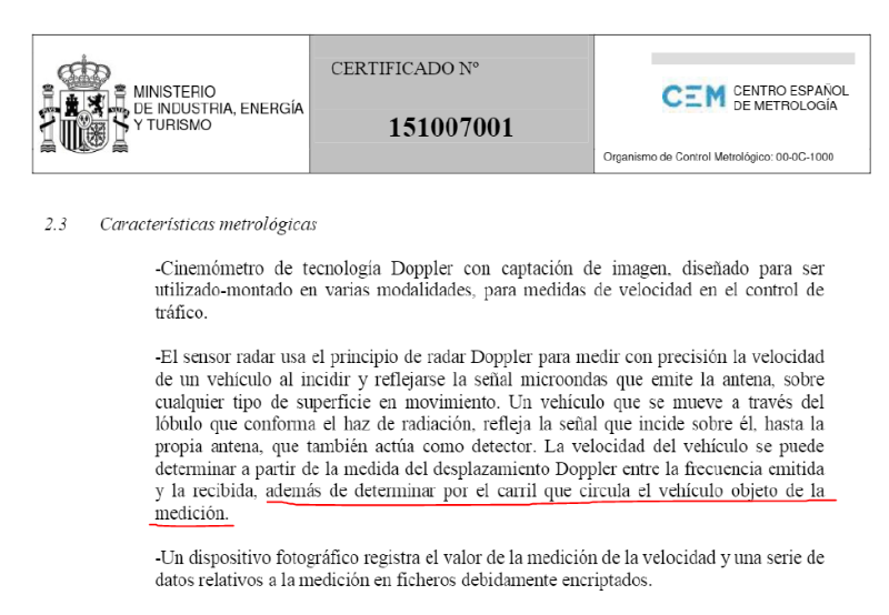

alejavigo Publicado 15 de Febrero del 2022 Reportar Publicado 15 de Febrero del 2022 Lo mejor que he encontrado es esto: https://docplayer.es/62730709-Certificado-de-examen-de-modelo-type-examination-certificate.html No dice que no pueda identificar pero se deduce que no puede hacerlo porque lo más avanzado que puede hacer es: "Este cinemómetro realiza un seguimiento de cada blanco, desde que entra en el haz de medición hasta que sale del mismo. Es capaz de distinguir entre vehículos ligeros y pesados." Citar

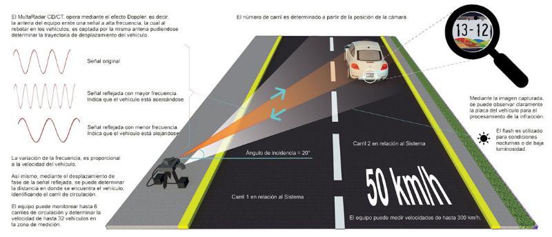

Equipo Todoradares Publicado 15 de Febrero del 2022 Reportar Publicado 15 de Febrero del 2022 hace 42 minutos, alejavigo dijo: Lo mejor que he encontrado es esto: https://docplayer.es/62730709-Certificado-de-examen-de-modelo-type-examination-certificate.html No dice que no pueda identificar pero se deduce que no puede hacerlo porque lo más avanzado que puede hacer es: "Este cinemómetro realiza un seguimiento de cada blanco, desde que entra en el haz de medición hasta que sale del mismo. Es capaz de distinguir entre vehículos ligeros y pesados." Como no lo dice, no puede hacerlo. Aquí tienes un ejemplo de uno que sí puede hacerlo y si discrimina el vehículo infractor: Citar
