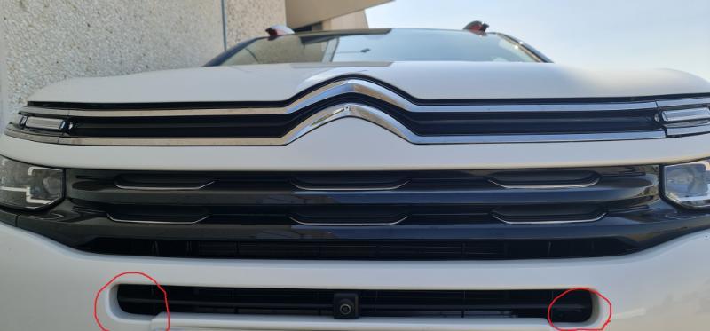

dardy3 Publicado 23 de Agosto del 2021 Autor Reportar Publicado 23 de Agosto del 2021 Buenas tardes y gracias por contestar. Esta montado en un C5 Aircross y esta montado, adjunto foto, el radar era en A-62 Pk 116.347 – Sentido Creciente. Un saludo. Citar
Equipo Todoradares Publicado 23 de Agosto del 2021 Reportar Publicado 23 de Agosto del 2021 He buscado una foto del paragolpes desmontado y a priori la ubicación parece buena. Entiendo que las antenas están lo más cerca posible del paragolpes (con margen para evitar golpes de aparcamiento), ¿verdad?, es decir, que no están metidas para dentro. Por otro lado, ¿has probado algún radar más? Veo que ese radar que comentas está muy cerca de Valladolid capital y ahí hay muchos radares y tenemos referencias (y vídeos) de varios de ellos. Sería bueno si pudieras probar en alguno para saber si hay algún problema o es la distancia "normal" en ese pórtico. Un saludo Citar

CLF Publicado 25 de Agosto del 2021 Reportar Publicado 25 de Agosto del 2021 ¿Están detrás de la rejillas? Vamos que, como dices, metes el dedo, las tocas y las puedes ver con una linterna? Citar
dardy3 Publicado 25 de Agosto del 2021 Autor Reportar Publicado 25 de Agosto del 2021 Efectivamente están cerca y se tocan, en la foto si amplias creo que se pueden ver,te mando otra foto vista desde arriba. Citar

CLF Publicado 25 de Agosto del 2021 Reportar Publicado 25 de Agosto del 2021 Hay que huir de las rejillas siempre!! Las microondas no son agua o viento que se cuelan , según la foto que me dio tiempo a ver, más abiertas de donde las tienes Citar
dardy3 Publicado 25 de Agosto del 2021 Autor Reportar Publicado 25 de Agosto del 2021 hace 18 horas, CLF dijo: Hay que huir de las rejillas siempre!! Las microondas no son agua o viento que se cuelan , según la foto que me dio tiempo a ver, más abiertas de donde las tienes Te agradecería que me dieses algo de luz, ¿A qué te refieres con más abiertas?, si hay que huir de las rejillas, donde me aconsejas. Gracias, un saludo. Citar
Equipo Todoradares Publicado 26 de Agosto del 2021 Reportar Publicado 26 de Agosto del 2021 hace 13 horas, dardy3 dijo: Te agradecería que me dieses algo de luz, ¿A qué te refieres con más abiertas?, si hay que huir de las rejillas, donde me aconsejas. Gracias, un saludo. Se refiere a que muevas las antenas hacia afuera de la viga donde las tienes colocadas, mñas hacia los extremos. No obstante, yo antes de tocar nada, probaría más radares. No vale como prueba un único radar y en pórtico (que tradicionalmente son los que menos distancias dan por lo que ya te he comentado anteriormente). Un saludo Citar
