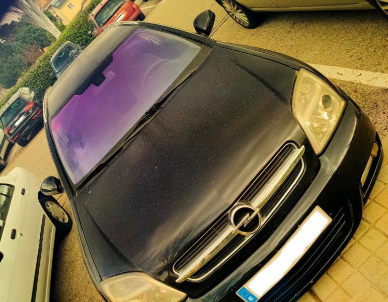

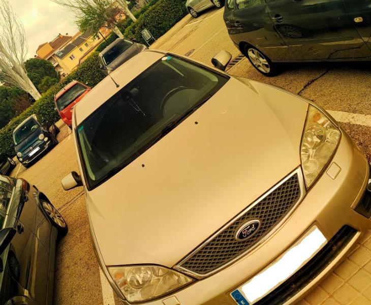

Equipo Todoradares Publicado 4 de Abril del 2022 Reportar Publicado 4 de Abril del 2022 Una manera sencilla de saber si nuestro coche tiene lunas atérmicas es utilizando unas gafas de sol polarizadas (o un filtro polarizado para la cámara del móvil o el objetivo de una cámara Reflex). En un coche sin lunas atérmicas, el cristal se verá totalmente normal: Mientras que en un coche con lunas atérmicas se verá morado: Este método no es 100% infalible porque algunas lunas modernas no provocan este efecto, pero como primera prueba rápida y sencilla nos vale perfectamente. NOTA - Hay veces que hay que rotar la gafa de sol o el filtro (o girar la cabeza) para que se aprecie claramente este efecto. 1 Citar
