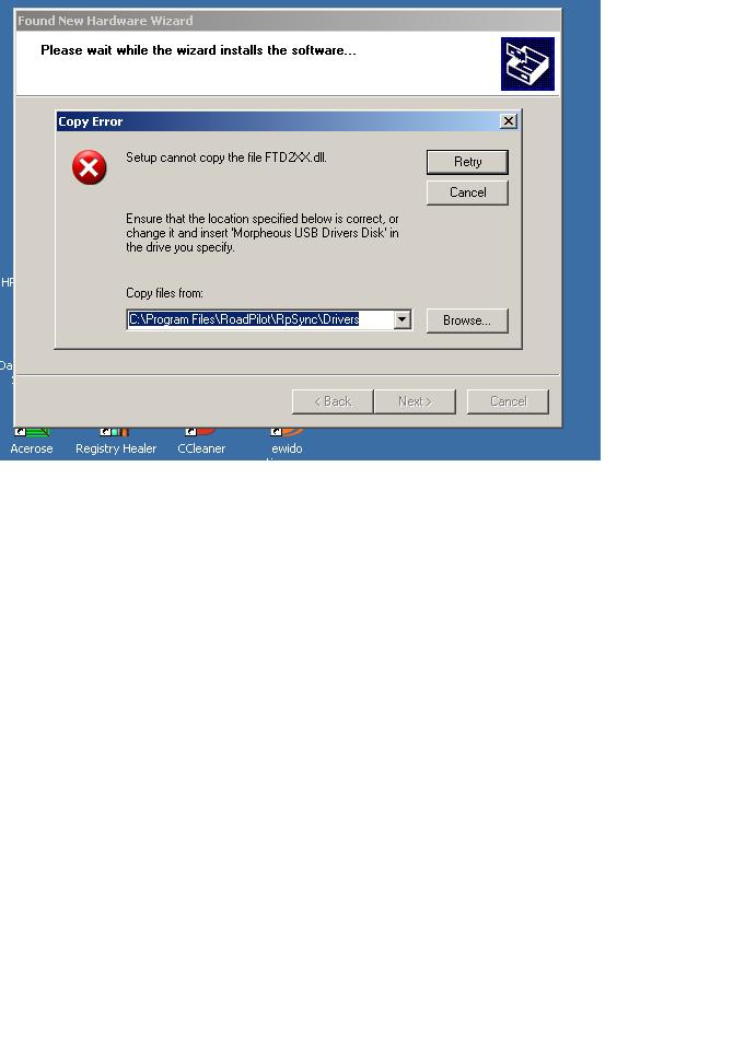

La instalacion de los drivers tiene fallo porque busca un driver en un sitio donde NO se ha instalado. Hay que redirigirlo "a manita" un dir mas arriba.

Dicho esto: Han mejorado que ya no aborta el programa despues de cambiar el setup y la sincronizacion va bien.<p><a href="https://www.todoradares.com/foro/uploads/monthly_2006_09/56fd0432c89ce_installerrorRP.JPG.4980628e2b81b685f8069bc786fe85a8.JPG" class="ipsAttachLink ipsAttachLink_image"><img data-fileid="676" src="https://www.todoradares.com/foro/uploads/monthly_2006_09/56fd0432c89ce_installerrorRP.JPG.4980628e2b81b685f8069bc786fe85a8.JPG" class="ipsImage ipsImage_thumbnailed" alt=""></a></p>
