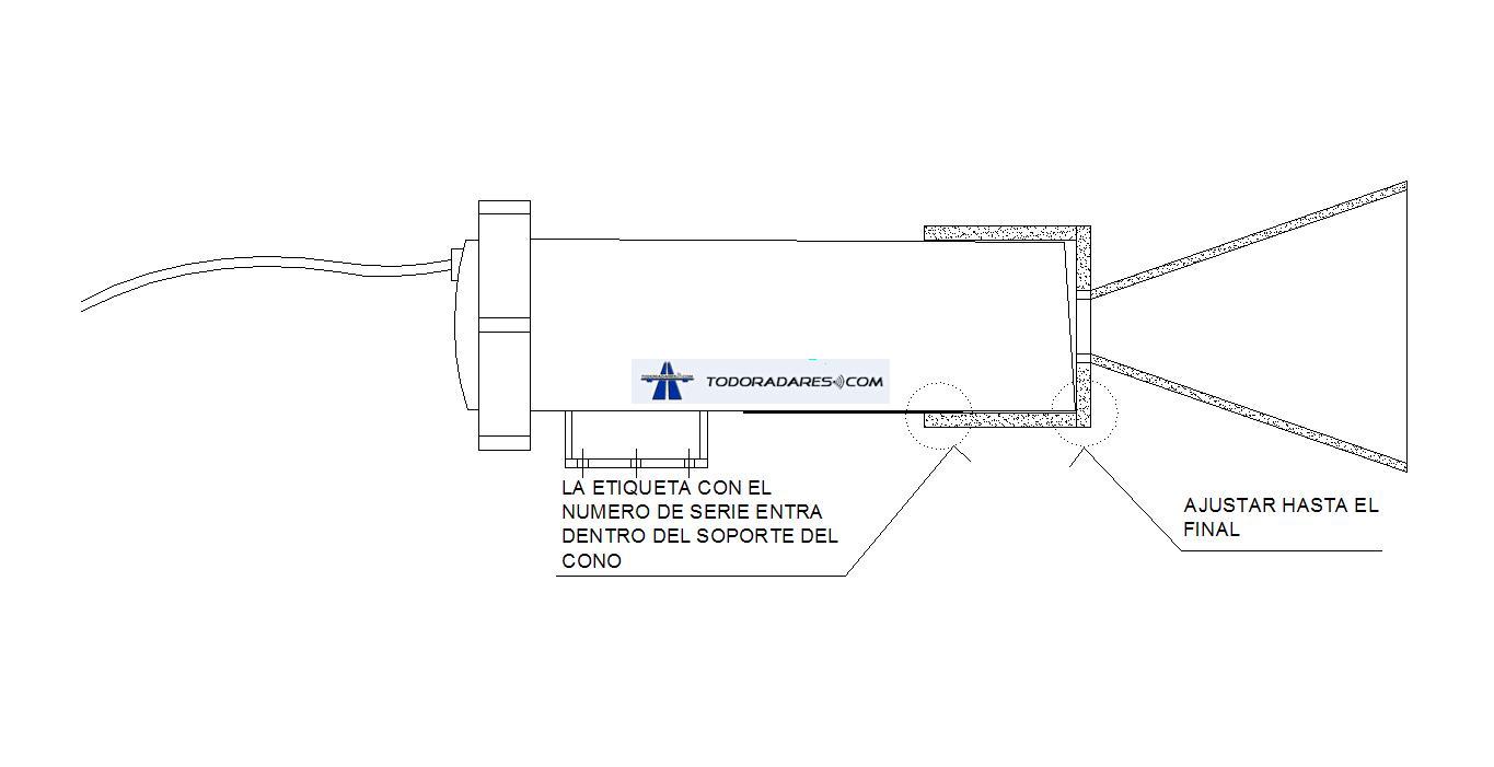

williams34 Publicado 5 de Octubre del 2006 Reportar Publicado 5 de Octubre del 2006 Hola, hoy me llego el cono HDR+ y lo voy a instalar en un bel targer euro 660r evo y tengo las siguientes dudas: ¿es igual el HDR+ que el HDR H+? ¿el que tengo yo es el mejor para el 660r? como se pone ¿asta el fondo de todo? ¿visto interiormente la antena debe de hacer tope? La antena vista de frente tiene un lado mas alto que otro ¿cual va a la derecha del coche? yo creo q es la mas corta. Espero vuestra respuestas,un saludo y gracias. Citar

williams34 Publicado 5 de Octubre del 2006 Autor Reportar Publicado 5 de Octubre del 2006 Hola, pregunto si visto de frente la antena, si va con el soporte(en donde van los tornillos) a la derecha o a la izquierda. Citar
HiNote Publicado 5 de Octubre del 2006 Reportar Publicado 5 de Octubre del 2006 williams34 dijo: Hola, pregunto si visto de frente la antena, si va con el soporte(en donde van los tornillos) a la derecha o a la izquierda. Ah, claro, que la tuya va en vertical... pues sinceramente, ni idea. Se que las 975 se montan en horizontal y 966/660 en vertical, pero no se decirte hacia donde van montados los tornillos. A ver si alguien con la entena en vertical dice como la lleva... Citar
kx0 Publicado 5 de Octubre del 2006 Reportar Publicado 5 de Octubre del 2006 Las patitas de los tornillos en la izquierda visto de frente Citar
Walker Publicado 6 de Octubre del 2006 Reportar Publicado 6 de Octubre del 2006 Pongo un esquema de la instalación del cono en la antena: s2 w<p><a href="https://www.todoradares.com/foro/uploads/monthly_2006_10/56fd043f61756_DETALLECONO2.JPG.5b4ace28fe90ce7e1c23e10e0c396d30.JPG" class="ipsAttachLink ipsAttachLink_image"><img data-fileid="734" src="https://www.todoradares.com/foro/uploads/monthly_2006_10/56fd043f61756_DETALLECONO2.JPG.5b4ace28fe90ce7e1c23e10e0c396d30.JPG" class="ipsImage ipsImage_thumbnailed" alt=""></a></p> Citar
williams34 Publicado 7 de Octubre del 2006 Autor Reportar Publicado 7 de Octubre del 2006 Gracias x el esquema,pero al ponerlo vertical(creo que es como mejor va)¿los tornillos a la derecha o a la izquierda? Citar

rikitaun Publicado 8 de Octubre del 2006 Reportar Publicado 8 de Octubre del 2006 exacto las patas hacia el lado del copiloto... Citar
williams34 Publicado 9 de Octubre del 2006 Autor Reportar Publicado 9 de Octubre del 2006 hola de nuevo,yo como tengo que quitar la defensa para poner la antena y el cono,ando mirando de colocar bien la antena y como en la foto del manual lo trae en vetical y con las patas a la derecha no se que hacer al final. Citar
berki Publicado 20 de Diciembre del 2006 Reportar Publicado 20 de Diciembre del 2006 Walker dijo: Pongo un esquema de la instalación del cono en la antena: s2 w Ya iba a preguntar, pero menos mal que lo he encontrado, es justo lo que necesitaba(la foto) Salu2 Citar
asgcoupe Publicado 21 de Diciembre del 2006 Reportar Publicado 21 de Diciembre del 2006 williams34 dijo: hola de nuevo,yo como tengo que quitar la defensa para poner la antena y el cono,ando mirando de colocar bien la antena y como en la foto del manual lo trae en vetical y con las patas a la derecha no se que hacer al final. :yield: Haz lo que quieras!!! te lo estan dicinedo, visto de frente patas a la izquierda, esta probado que es mejor, tu mismo... en mi caso es un 975 y lo llevo asi y va de maravilla... :yahoo: Citar
