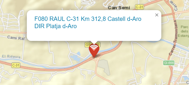

Seré breve. Iba por la autovía dirección Gerona y tuve que clavar el coche literalmente porque casi me como un radar (que anteriormente siempre ha pitado y ahora no pita)
Os pongo el radar en cuestión. No aviso ni por BD ni por detecección
C-31 - Google Maps
Pero el siguiente radar de la C31 si que me avisa tanto por BD como por detector.

Buenas tardes,
El radar que comentas está incluido en la base de datos del equipo:
¿Tenías señal GPS en ese momento (el hexágono del display en verde)?. Es posible que el radar estuviera vacío y por eso no alertara por antena y que no tuvieras señal GPS y por eso no te avisara del punto. Sobre todo cuando has confirmado que el siguiente sí te lo avisó correctamente.
Con respecto a los radares de 30km/h de Palafrugell, se instalaron a finales de febrero y principios de marzo y los hemos añadido a las base de datos a principios de Abril por lo que es posible que no estén cargados aún en tu equipo. Para la base de datos que se libere en Mayo si deberías tenerlos.
Por antena sí deberían haberte avisado de los de Palafrugell (si llevas el DAHUA ON), probablemente alguno de los 5 tendría radar dentro. Ojo con los radares de 30km/h y la desconexión por velocidad. Si circulamos a 25km/h la antena está desconectada salvo que hayamos bajado el parámetro de desconexión a 20km/h.
Un saludo
