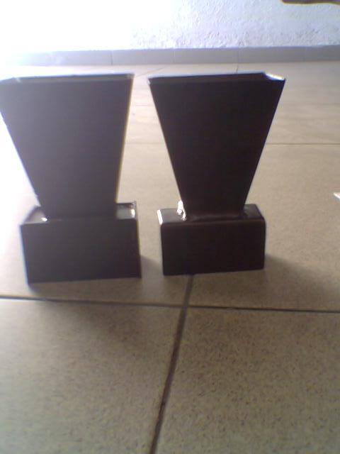

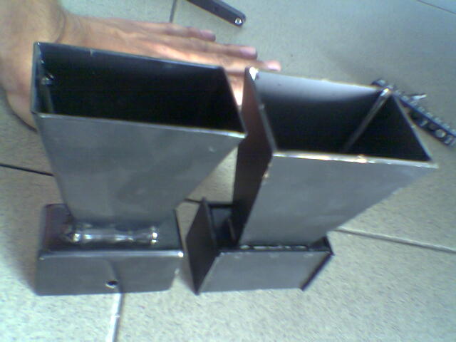

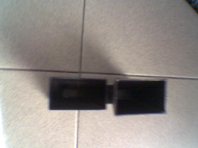

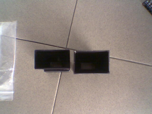

yawy Publicado 10 de Agosto del 2006 Reportar Publicado 10 de Agosto del 2006 Como hace poco me lie la manta a la cabeza y desmonte el morro del coche y andube quitando y poniendo y retocando y remirando os voy a mandar unas fotos del cono que pone Torres (ya os digo que no tiene remaches y no esta mal acabado, junto al de Todorradares. Mi experiencia es la siguiente. Ubicacion Torres, cono Torres: Quedaa medio tapado por el plastico del parachques. En general MALLLLL, salvo por el radar que hay en punto en el que la N-I se une a la M-30 en un portico, yo venia desde Avd/ de la ilustracion es decir cuesta abajo y en curva y lo cogia de puta madre muy buena distancia. Tb cogia muy de lejos todos los que estaban en el otro carril, es decir de cara iba muy bien. (pero eso no vale de mucho) Otro radar referencia, el de la A-6 justo antes de la salida de las rozas, unos 25-50m cuando hay gente que lo pilla con 200-400m o eso he leido. Ubicacion CHAPUCERA, cono todorradares, MALLLLL incluso peor, pero es normal, estaba uy mal puesto se me quedo mirando para arriba, bastante para arriba. Todos los que probe mal y el que antes pillaba bien ahora muy justito, pero me avisaba antes, el de las rozas lo pilla pasado, y asi en sentido contrario apenas los detectaba. Ubicacion "OPTIMA", cono todorradares, la verdad esperaba mas, ahora lo tengo a media altura de mi gran parrilla y esta nivelado. Radar de la M-30 unos 100m y el de la A-6 ahora si me lo detecta en sentido contrario, pero en su mismo sentido aun no puedo decir nada, seguire haciendo pruebas con esta ubicacon y luego pasare a "UBICACION TORRES CONO TODORRADARES" y os cuento que tal. Fotos: Foto1: Cono Todorradres a la IZQ Foto2: Cono todorradares a la DCHA Foto3: Cono todorradares a la DCHA Foto4: Cono todorradares a la DCHA Cuando los tienes en la mano se perfectamente que el de Todorradares forma un cono de base cuadradaperfecta y el otro NO, es mas bien una especie de trapecio MUY parecido a un cuadrado. Mañana cuando pase por un par mas de radares os comento<p><a href="https://www.todoradares.com/foro/uploads/monthly_2006_08/foto1.jpg.dc5bc9257eaa7db9130f1439cc14fa82.jpg" class="ipsAttachLink ipsAttachLink_image"><img data-fileid="575" src="https://www.todoradares.com/foro/uploads/monthly_2006_08/foto1.jpg.dc5bc9257eaa7db9130f1439cc14fa82.jpg" class="ipsImage ipsImage_thumbnailed" alt=""></a></p><p><a href="https://www.todoradares.com/foro/uploads/monthly_2006_08/foto2.jpg.9daa59410d6fca98cde5bf1330a3469b.jpg" class="ipsAttachLink ipsAttachLink_image"><img data-fileid="576" src="https://www.todoradares.com/foro/uploads/monthly_2006_08/foto2.jpg.9daa59410d6fca98cde5bf1330a3469b.jpg" class="ipsImage ipsImage_thumbnailed" alt=""></a></p><p><a href="https://www.todoradares.com/foro/uploads/monthly_2006_08/foto3.jpg.086e1868a08883c71ef1bce9cdf0a494.jpg" class="ipsAttachLink ipsAttachLink_image"><img data-fileid="577" src="https://www.todoradares.com/foro/uploads/monthly_2006_08/foto3.jpg.086e1868a08883c71ef1bce9cdf0a494.jpg" class="ipsImage ipsImage_thumbnailed" alt=""></a></p><p><a href="https://www.todoradares.com/foro/uploads/monthly_2006_08/foto4.jpg.bba70030d2849733a6f6e0c37b73a0f1.jpg" class="ipsAttachLink ipsAttachLink_image"><img data-fileid="578" src="https://www.todoradares.com/foro/uploads/monthly_2006_08/foto4.jpg.bba70030d2849733a6f6e0c37b73a0f1.jpg" class="ipsImage ipsImage_thumbnailed" alt=""></a></p> Citar
