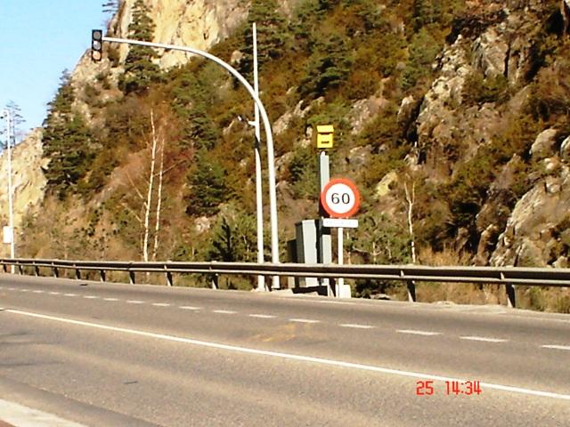

David_and Publicado 24 de Diciembre del 2006 Autor Reportar Publicado 24 de Diciembre del 2006 Siento contestaros tan tarde pero no e podido antes, pues eso el radar que hay despues del tunel es un palo como el de una farola pero mas pequeño y una caja amarilla, y sijo sin detectarla pero encanvio los que hay en el tunel nuevo y el de encamp si que me lo detecta, mi copi es un beltronics 975 y las bandas que activo son las que recomendsteis la ka y la k y con sus leds correspondientes.Cuando pueda os pongo la foto aver si estos dias de fiestas me acerco en un momento, eske no me cae de paso y no paso por alli jejeje encanvio el de encamp me lo xupo siempre. Un saludo y lo siento por el toston. Citar
A300 Publicado 24 de Diciembre del 2006 Reportar Publicado 24 de Diciembre del 2006 Siento contestaros tan tarde pero no e podido antes, pues eso el radar que hay despues del tunel es un palo como el de una farola pero mas pequeño y una caja amarilla, y sijo sin detectarla pero encanvio los que hay en el tunel nuevo y el de encamp si que me lo detecta, mi copi es un beltronics 975 y las bandas que activo son las que recomendsteis la ka y la k y con sus leds correspondientes.Cuando pueda os pongo la foto aver si estos dias de fiestas me acerco en un momento, eske no me cae de paso y no paso por alli jejeje encanvio el de encamp me lo xupo siempre. Un saludo y lo siento por el toston. Como éste?? Saludote, y gracias por tu dedicación. Citar
David_and Publicado 24 de Diciembre del 2006 Autor Reportar Publicado 24 de Diciembre del 2006 La caja amarilla me parece que no es exactamente cuadrada, y el palo es como el de una farola de esos grises pero no tan alto, aver si me puedo escapar mañana o pasao y hago un afotico, los del tunel nuevo es simplemete una caja amarilla como el de encamp y ese si lo detecta, mira ahora me a benido uno igual. Aver como te lo xplico cuando sales de pons sabes que cuando yegas a la altura del pans hay uno pos como ese asin de ese estilo y ese ami tampoco me lo detecta, no se si me abre explicao bien de todas maneras cuando pueda pongo la fotico. Citar
David_and Publicado 25 de Diciembre del 2006 Autor Reportar Publicado 25 de Diciembre del 2006 Tengo la foto del radar pero no se ponerla ayuda plis<p><a href="https://www.todoradares.com/foro/uploads/monthly_2006_12/Radar.JPG.0c5961d158ccbe4f0cbf0b12cda40ef6.JPG" class="ipsAttachLink ipsAttachLink_image"><img data-fileid="1080" src="https://www.todoradares.com/foro/uploads/monthly_2006_12/Radar.JPG.0c5961d158ccbe4f0cbf0b12cda40ef6.JPG" class="ipsImage ipsImage_thumbnailed" alt=""></a></p> Citar

David_and Publicado 26 de Diciembre del 2006 Autor Reportar Publicado 26 de Diciembre del 2006 Ya teneis la foto ahora a opinar... gracias manolo fr Citar
harlock saga Publicado 26 de Diciembre del 2006 Reportar Publicado 26 de Diciembre del 2006 buenas es un speed curb, es de induccion, es decir no lo detectaras;) y creo que todos los de andorra son asi no?? saludos Citar

Lo Pallars Publicado 29 de Diciembre del 2006 Reportar Publicado 29 de Diciembre del 2006 Confirmo que es de induccion. Si no me equivoco esta instalado desde antes de este verano. Si vais por Andorra, vereis que el unico sitio donde los andorranos no corren es en el tunel nuevo que va de Andorra a la Massana... Citar
