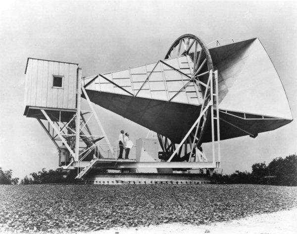

Amos Publicado 4 de Mayo del 2007 Reportar Publicado 4 de Mayo del 2007 El otro dia como tantos otros visite el foro y tambien aqui en zona de I+D vi una foto que ya habia visto anteriormente en un documental de la TV. Entonces se me ha ocurrido que con esa forma del cono algo extraña se podria diseña un cono igual de efectivo que los actuales con esa forma y asi evitar esos 18cm del cono actual que no todo el mundo dispone de ellos en el coche. solo es una sugerencia no se si seria posible por eso pregunto si sería algo efectivo. Sabe alguien si es asi?<p><a href="https://www.todoradares.com/foro/uploads/monthly_2007_05/rwrhornbackgroundradiation001cf6.jpg.1be49abc339df941b7d534f5aed014ba.jpg" class="ipsAttachLink ipsAttachLink_image"><img data-fileid="1457" src="https://www.todoradares.com/foro/uploads/monthly_2007_05/rwrhornbackgroundradiation001cf6.jpg.1be49abc339df941b7d534f5aed014ba.jpg" class="ipsImage ipsImage_thumbnailed" alt=""></a></p> Citar
elbandido2003 Publicado 4 de Mayo del 2007 Reportar Publicado 4 de Mayo del 2007 Bueno en realidad ese es el modelo que inspiró el cono actual, el problema es que eso es sonido, una onda con un comportamiento distinto que las microondas. Pero muy buena imagen. Mirate el apartado del cono LH que aunque se abandonó por falta de resultados era una adaptación de ese cono. Citar

Amos Publicado 4 de Mayo del 2007 Autor Reportar Publicado 4 de Mayo del 2007 De todas formas el FH no era la idea que tenia yo respecto al cono de la foto seria un cono pero con avertura lateral algo asi como un deflector pero mas avanzado El FH es un Hdd+ ,mas corto y con el guia ondas para llebar a la antena. Citar
