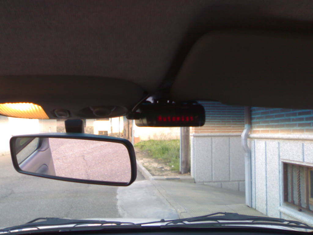

Antigc Publicado 28 de Mayo del 2007 Reportar Publicado 28 de Mayo del 2007 Pues a mí me da distancias de 150 o 200 metros de mínima yendo por detrás. Lo tengo puesto al lado del parasol, pero porque creo que es más discreto. Encima del salpicadero me da distancias similares. Asegúrate que tienes acotada la banda Ka y todas las demás bandas desactivadas. Yo estoy encantado con él. Te pongo una foto. Un saludo.<p><a href="https://www.todoradares.com/foro/uploads/monthly_2007_05/19042007071.jpg.405497b70931fd203cfb2ac760d84d34.jpg" class="ipsAttachLink ipsAttachLink_image"><img data-fileid="1508" src="https://www.todoradares.com/foro/uploads/monthly_2007_05/19042007071.jpg.405497b70931fd203cfb2ac760d84d34.jpg" class="ipsImage ipsImage_thumbnailed" alt=""></a></p> Citar

rave Publicado 28 de Mayo del 2007 Reportar Publicado 28 de Mayo del 2007 Pues a mí me da distancias de 150 o 200 metros de mínima yendo por detrás. Lo tengo puesto al lado del parasol, pero porque creo que es más discreto. Encima del salpicadero me da distancias similares. Asegúrate que tienes acotada la banda Ka y todas las demás bandas desactivadas. Yo estoy encantado con él. Te pongo una foto.Un saludo. ¿Por donde pasas el cable del corriente? Citar
Antigc Publicado 28 de Mayo del 2007 Reportar Publicado 28 de Mayo del 2007 ¿Por donde pasas el cable del corriente? Muy sencillo, por el hueco entre el techo y la moqueta del techo, luego por la moldura de la jamba de la puerta, y luego por debajo de la guantera y finalmente, al mechero. No es tan complicado como parece, sólo hay que quitar unas cuantas grapas. Citar
