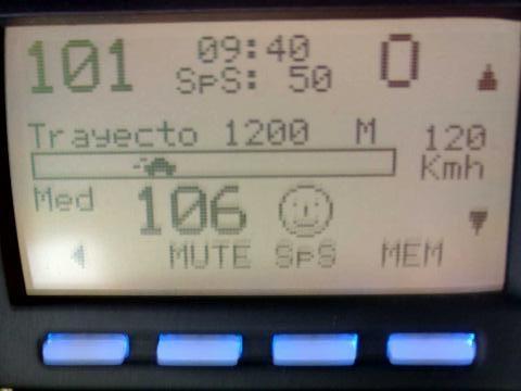

TopoSpain Publicado 4 de Agosto del 2007 Reportar Publicado 4 de Agosto del 2007 Buenas a tod@s, hace un par de días en la A2 entre Alcalá y Torrejón (en ambos sentidos) me pasó que de repente el DSI hace un pitido que nunca había oído y me cambia a esta pantalla (ver archivo adjunto) y eso que no llevo conectado el registro de trayecto. ¿Alguien sabe qúé es? ¿Porqué salió sólo en el mimo punto y en dos sentidos diferentes? Gracias por la ayuda <p><a href="https://www.todoradares.com/foro/uploads/monthly_2007_08/dsi.jpeg.81c93e739b630c190aced2e4920c7456.jpeg" class="ipsAttachLink ipsAttachLink_image"><img data-fileid="1590" src="https://www.todoradares.com/foro/uploads/monthly_2007_08/dsi.jpeg.81c93e739b630c190aced2e4920c7456.jpeg" class="ipsImage ipsImage_thumbnailed" alt=""></a></p> Citar
HiNote Publicado 4 de Agosto del 2007 Reportar Publicado 4 de Agosto del 2007 mmm, no tengo un DSI, pero esa pantalla creo que es la de los radares de tramo. Pone que el trayecto es de 1200 metros y limitado a 120km/h. Tu posición en medio del trayecto es la indicada por ^ y la media que ibas haciendo es de 106km/h por eso la carita está sonrriente. Salu2 Citar
A300 Publicado 4 de Agosto del 2007 Reportar Publicado 4 de Agosto del 2007 Aunque todavía no están homologados los radares de tramo, hay alguno en pruebas... y está incluido en el DSI. La pantalla que viste es la manera que tiene el DSI de avisarte si vas o no con un promedio de velocidad correcto, mediante carita sonriente o triste respectivamente. Sl2. Citar

Alberto2006 Publicado 1 de Septiembre del 2007 Reportar Publicado 1 de Septiembre del 2007 TopoSpain dijo: Buenas a tod@s, hace un par de días en la A2 entre Alcalá y Torrejón (en ambos sentidos) me pasó que de repente el DSI hace un pitido que nunca había oído y me cambia a esta pantalla (ver archivo adjunto) y eso que no llevo conectado el registro de trayecto.¿Alguien sabe qúé es? ¿Porqué salió sólo en el mimo punto y en dos sentidos diferentes? Gracias por la ayuda Hola TodoSpain, Suelo pasar frecuentemente por esa zona y efectivamente es eso. Tienes 2 radares de tramo en esa zona, uno dirección Alcalá y otro dirección Madrid. Cuando ya te acostumbres a los sonidos, no te hará falta mirar a la pantalla ya que el sonido de los radares de tramo es distinto. Te empieza a avisar según te vas aproximando. Luego, cuando ya estás en el tramo pueden ocurrir 2 cosas: - que vayas por debajo de la velocidad media, por lo que el DSI no pitará. - que vayas por encima y entonces escucharas un pitido cada pocos segundos. Al final, cuando has terminado el tramo tienes otros 2 nuevos sonidos, en función de hayas superado o no la velocidad media: - Si no la has sobre pasado, un sonido 'alegre'. - Si has sobrepasado la velocidad, el sonido de una 'caja registradora' Espero que te haya aclarado esto un poquillo más. Saludos, Alberto Citar
