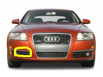

cdisursl Publicado 26 de Agosto del 2007 Reportar Publicado 26 de Agosto del 2007 Hola a todos.Lo primero es presentarme y daros las gracias por poder compartir con vosotros mi pequeña consulta. Tengo un Audi A6 2.7 de los nuevos y teniendo en cuenta que ya me han soplado 6 puntos en 2 golpes de exceso de velocidad, he decido viendo vuestro foro durante algunos dias instalar un bel 975e de la serie az006 sin cono, y hoy lo acabo de probar, teniendo un resultado no muy bueno :gDrogar-C ( aprox. a 100 mts del radar fijo me pito). la antena la tengo debajo de la placa de matricula, aprox. sobre el centro del paragolpes, totalmente nivelada y en horizontal (no estoy seguro si invertida). no se si alguno de vosotros lo tiene instalado en este vehiculo, y me gustaria intercambiar impresiones. :icon_pray 1- creeis que si compro un cono ira mejor en el mismo sitio. 2- y en vertical donde se podria colocar y si ademas gararia mas. 3- que modelo de cono le sirve a este modelo bel975e-az006. 4- si alguno teneis este modelo me podriais mandar alguna foto por MP, que coja algo de ideas. un saludo y perdonar por la tabarra que os he dado. Citar
patrilem Publicado 26 de Agosto del 2007 Reportar Publicado 26 de Agosto del 2007 Tienes un privado mio. La zona buena es la que te muestro en la foto.<p><a href="https://www.todoradares.com/foro/uploads/monthly_2007_08/56fd059fda877_audia6.jpg.7297227ae2e3f0ee634f4655a4493499.jpg" class="ipsAttachLink ipsAttachLink_image"><img data-fileid="1650" src="https://www.todoradares.com/foro/uploads/monthly_2007_08/56fd059fda877_audia6.jpg.7297227ae2e3f0ee634f4655a4493499.jpg" class="ipsImage ipsImage_thumbnailed" alt=""></a></p> Citar
cdisursl Publicado 26 de Agosto del 2007 Autor Reportar Publicado 26 de Agosto del 2007 gracias amigo patrilem, yo lo he puesto aqui (amplia la foto y veras zona azul pintada), pero creo como tu que lo ideal es en el otro antiniebla ¿no?. no se si probar a rebajar como tu me has comentado los plasticos interiores y ponerlo en vertical, pero no hay que poner el deflector al ponerlo en vertical?, o solo lo que hago es girarlo con su soporte y ya esta.en caso de poner el cono que pido y donde para mi serie az006 un saludo<p><a href="https://www.todoradares.com/foro/uploads/monthly_2007_08/56fd05a33bb93_audia61.jpg.e55fdd4565f0979366f1b7cb28641a7b.jpg" class="ipsAttachLink ipsAttachLink_image"><img data-fileid="1651" src="https://www.todoradares.com/foro/uploads/monthly_2007_08/56fd05a33bb93_audia61.jpg.e55fdd4565f0979366f1b7cb28641a7b.jpg" class="ipsImage ipsImage_thumbnailed" alt=""></a></p> Citar
Amos Publicado 26 de Agosto del 2007 Reportar Publicado 26 de Agosto del 2007 gracias amigo patrilem, yo lo he puesto aqui (amplia la foto y veras zona azul pintada), pero creo como tu que lo ideal es en el otro antiniebla ¿no?. no se si probar a rebajar como tu me has comentado los plasticos interiores y ponerlo en vertical, pero no hay que poner el deflector al ponerlo en vertical?, o solo lo que hago es girarlo con su soporte y ya esta.en caso de poner el cono que pido y donde para mi serie az006un saludo Me da la impresión que del deflector que hablas no es un deflector del coche si no un deflector que hay para poner la antena y que ocupe menos espacio. Si es así deberías cabiarla ya que se pierde muchisima señal. La flecha de la antena debe apuntar hacia la carretera y estar totalmente nivelada en los 3 ejes. El cono que debés usar es el cono HDR HH+ ROHS tien un precio de 105 e en la tienda y aunque existen replicas estas son de pesima calidad y disminuyen incluso las distancias. La largura total del conjunto cono+antena es de 18cm Citar

cdisursl Publicado 26 de Agosto del 2007 Autor Reportar Publicado 26 de Agosto del 2007 gracias a los dos, quiero comprar el cono y la tapa, pero la tapa dice que esta agotada. esperare a que esten las dos cosas, mientras voy buscando sitio en el lado del conductor Citar
