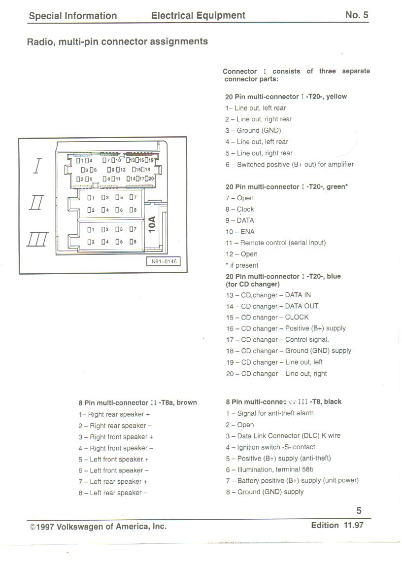

Giorginho Publicado 19 de Marzo del 2008 Reportar Publicado 19 de Marzo del 2008 Pues bien, esta mañana me he dedicado a instalar unos altavoces traseros pioneer en un golf IV, ya que este de serie no lleva. Los coloco y tal, y los empalmo con conectores rápidos de esos de radio. No suenan. La polaridad correcta (además que ni que estuviera invertida tendría que sonar, no?) Los delanteros cogen la señal a través de un euroconector. Conectando los traseros al sitio que se alimentan los delanteros tampoco suenan. faltará poner algun amplificador? los delanteros tienen amplificador y los traseros no? El radio es un Kenwood. Si a alguien se le ocurre una posible causa... le estaré eternamente agradecido jaja. Me tiene desconcertado el tema.... Saludos y gracias de antemano. Giorginho Citar

MANUELGARG Publicado 19 de Marzo del 2008 Reportar Publicado 19 de Marzo del 2008 Lo primero, revisa la configuración del aparato ¿cómo está el FADER todo delante?, en algunos aparatos se pueden configurar para solo dos salidas iz/der (supongo que esto lo has comprobado) El euroconector que dices, supongo que es la toma ISO de la radio te subo un esquema de conexión para que compruebes si puede existir algun error en las conexiones que has probado.<p><a href="https://www.todoradares.com/foro/uploads/monthly_2008_03/headunit-pinoutVW.jpg.dceba12b19c18b1b88ef0aebc9517700.jpg" class="ipsAttachLink ipsAttachLink_image"><img data-fileid="2114" src="https://www.todoradares.com/foro/uploads/monthly_2008_03/headunit-pinoutVW.jpg.dceba12b19c18b1b88ef0aebc9517700.jpg" class="ipsImage ipsImage_thumbnailed" alt=""></a></p> Citar
