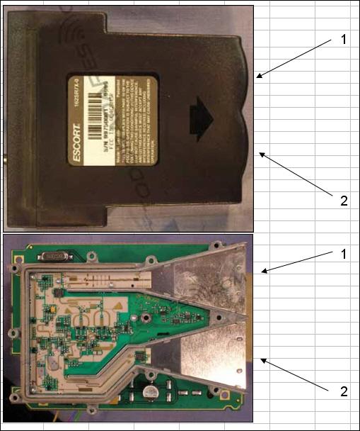

Lakuntza Publicado 28 de Marzo del 2008 Reportar Publicado 28 de Marzo del 2008 Tengo la duda sobre cual es la antena de la banda ka. En mi corta experiencia he probado en horizontal y vertical. La vertical me va mejor para los camuflados. Al ponerla en vertical me interesa colocarla lo mas alta posible. Si es la antena de la banda Ka es la 1 la coloco como el dibujo en la parte de arriba. Otra pregunta, los camuflados de Pamplona los cojo a 200-250m ¿Alguien con alguna opinion sobre la distancia? El foro lo sigo hace varios meses y esta es a primera vez que posteo. Gracias.<p><a href="https://www.todoradares.com/foro/uploads/monthly_2008_03/sti_r_antena.jpg.74837db4a8e3840eeccab7f229fb9944.jpg" class="ipsAttachLink ipsAttachLink_image"><img data-fileid="2129" src="https://www.todoradares.com/foro/uploads/monthly_2008_03/sti_r_antena.jpg.74837db4a8e3840eeccab7f229fb9944.jpg" class="ipsImage ipsImage_thumbnailed" alt=""></a></p> Citar

Lakuntza Publicado 2 de Abril del 2008 Autor Reportar Publicado 2 de Abril del 2008 Lo he preguntado porque si tenemos algún obstáculo metálico justo delante de una antena, entonces si que influye. La antena 2 es en el sentido del dibujo izqda-dcha es mas corta que la antena 1, por eso creo que puede ser la 2 la banda Ka que es mas alta. Se puede probar tapando una entrada de la bocina con algo metálico y hacer una prueba. Aquí tengo de momento dificil para probar, si alguno se anima ... . El fabricante ha vendido la idea que se debe llevar en horizontal, por la lente fresnel, pero parece que va mejor en vertical para casetas y camus. La lente fresnel puede ir bien para las longitudes de onda mas cortas (frec mas altas)como la luz, pero tengo entendido que cualquier radomo o plástico no metalizado no influye en la polarización de las ondas en estas frecuencias pero quizas esta carcasa si es que tiene anillos fresnel en el interior reste distancia al Sti-r, es una opinión mía. Por otro lado Bel podía haber diseñado una carcasa mas pequeña de la misma anchura de la zona de las lentes si el escalón trasero, pero lo ha hecho para alojar los tornillos. La carcasa tiene ángulos de desmoldeo en todos los sentidos y ello hay que tener en cuenta a la hora de nivelar la antena. va en forma de cuña reduciendo medida hacia adelante, el nivel hay que compensarlo haciendo que caiga un poco hacia adelate del coce. Estoy contento con el sti pero debo mejorar la posición para ganar distancias en vertical mejor. Citar

Amos Publicado 2 de Abril del 2008 Reportar Publicado 2 de Abril del 2008 Sugerencia tal vez faltible. Colocar delante de una de las lentes fresnel una chapa de hierro o papel albal (me figuro que esto último servirá) se pega con celo. Por lo tanto, se "ciega" uno de los conos y si pita a una buena distancia una radar en Ka, debes poner la que no está tapada más arriba. Y si te comes el radar, poner la que está tapada arriba. Pero ojo comprobar al revés primero para evitar que no funcione la antena del STI ocmo pensamos, cosa que no dudo, pero por dejar todo bien atado, que igual funcionan las dos a la vez o vete tu a saber. Citar

kx0 Publicado 6 de Abril del 2008 Reportar Publicado 6 de Abril del 2008 Vamos a aclarar las dudas La antena Ka es la numero 2 Si miramos la antena desde el exterior veis que uno de los abombamientos de la lente fresnel acaba casi al ras del lateral mientras que el otro esta bastante mas separado, pues éste es el que corresponde a la banda Ka La otra antena, la 1 corresponde a la banda K saludos Citar

dalcazar Publicado 12 de Abril del 2008 Reportar Publicado 12 de Abril del 2008 Bueno, quería comentar que esta tarde he estado haciendo las pruebas con mi STIr para averiguar cual de las dos bocinas corresponde a la KA. El resultado, me ha sorprendido enormemente puesto que nuestro amigo Kx0 comentaba que era la 2... ... Pues bien MI CONCLUSION ES QUE ES LA 1!!!! He utilizado un papel de aluminio doblado unas cuantas veces... y me he acercado a un radar de la zona y me he quedado parado... RESULTADOS: Sin aluminio - Intensidad de señal 2/3 Tapando la bocina 1 (la que coincide con el borde) - casi instantáneo Intensidad de señal 0/ sin señal Tapando la bocina 2 ( la que está a 0,5 cm del borde) - la intensidad de señal se mantiene en 2/3 Alguna opinion al respecto? Los expertos? Un abrazo Citar

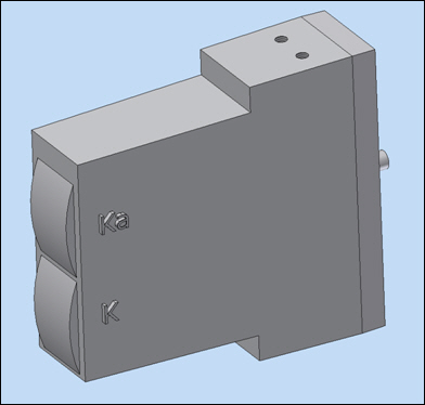

Lakuntza Publicado 14 de Abril del 2008 Autor Reportar Publicado 14 de Abril del 2008 Delcazar, me has roto todos los esquemas. He dibujado la antena con la ka, la que yo pienso que es. Tu dices que es la otra, ¿estas seguro?. Alguna opinión mas. S2.<p><a href="https://www.todoradares.com/foro/uploads/monthly_2008_04/STI-R.jpg.b634b13a653b598279e6e4b039455406.jpg" class="ipsAttachLink ipsAttachLink_image"><img data-fileid="2147" src="https://www.todoradares.com/foro/uploads/monthly_2008_04/STI-R.jpg.b634b13a653b598279e6e4b039455406.jpg" class="ipsImage ipsImage_thumbnailed" alt=""></a></p> Citar
dalcazar Publicado 14 de Abril del 2008 Reportar Publicado 14 de Abril del 2008 Lakuntza, Hice la prueba con un radar Ka a 300 metros... El proceso que seguí fue: 1. Probé con la antena a secas (y en mano). 2. Comenzó a pitar la Ka (intensidad 2/3) de forma constante. 3. Puse el papel de plata sobre la bocina 1 4. El copi deja de cantar. 5. Quito el papel de plata 6. El copi vuelve a cantar. 7. Pongo el papel de plata sobre la bocina 2. 8. El copi sigue cantando De todas formas tú también me haces dudar... ¿Cómo has llegado tú a la conclusión de que es la 2? Descuida que lo probaré otra vez, no vaya a ser que se me fuera la pinza! Citar
Lakuntza Publicado 15 de Abril del 2008 Autor Reportar Publicado 15 de Abril del 2008 Delcazar he llegado a la conclusión por lo siguiente: * Thara en este mismo post, tenía apantallada la 1 y le da las mismas distancias."supongo que con la antena 1 tapada, no le afectan las distancias". * Kx0 dice que es la 2. * La dimensión de la 2 es mas corta, banda mas alta, Ka. Aquí donde yo vivo no se me ocurriría ponerme a 300 m de un camu, como poco me desarman el troncomovil. Ya nos comentarás algo delcazar. Citar
dalcazar Publicado 16 de Abril del 2008 Reportar Publicado 16 de Abril del 2008 Lakuntza, Después de leer tu mensaje me "he picado"!!! Acabo de volver de hacer una prueba rápida para verificarlo... El resultado es que: Cuando tapo la bocina 1 (la más pegada al canto) deja de recibir señal en Ka. Cuando la destapo empieza a sonar otra vez con intensidad 3/4 Cuando tapo/ destapo la bocina 2 mantiene la alarma en Ka con intensidad 3/4 De todas formas, me empiezo a "comer la cabeza" porque yo no tengo conocimientos técnicos. Creo que lo mejor es que nos lo aclare un experto. (Nota: Recordar que la prueba la he hecho con un trozo de aluminio) Citar
Lakuntza Publicado 22 de Abril del 2008 Autor Reportar Publicado 22 de Abril del 2008 Yo tambien sigo picado, Delcazar. Hace varios días cambie la antena de posición girando 180º y estando en vertical, de forma que ahora la antena 2 queda libre por delante y la 1 queda parcialmente tapada por una pieza metálica del coche. He probado 1 sola vez con un camuflado y me ha reducido la distancia. Solamente he probado una vez y seguiré probando. S2. Citar
kx0 Publicado 22 de Abril del 2008 Reportar Publicado 22 de Abril del 2008 Consultado Walker acerca de cual es la antena Ka me dice que es la que yo os había comentado, o sea la que está más separada del lateral y que a su vez desmontada la carcasa es mas pequeña (lógico si a mas frecuencia la longitud de onda es mas pequeña por lo que la antena es más pequeña tambien) Citar
