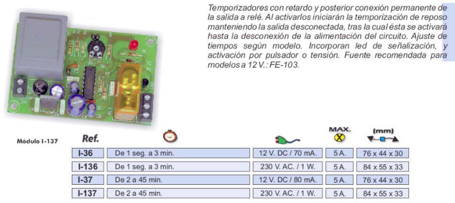

yo lo conecte para que cuando el coche se encienda no se vuelva a iniciar el sti......eso si antes de apagar el coche hay que apagar el sti.......despus primero se enciende el coche y luego el sti................yo lo tengo conectado a corriente continua para que el sti no detecte las bajadas de tension eso si con un boto para la desconexion por la noche cuando el coche esta parado para que no consuma.para quitar el error tienes que rsetear el sti sino cada poco te va a salir el error

Conectalo Directamente A Un Cable Que Traiga Corriente Continua Y No Corriente Que Cuando Eciendes O Apagas El Coche El Detector Lo Nota Aunque Este Apaga..ponle Tanbien Un Interructor Para Cortar La Corriente Para Que El Cacharro No Siga Consumiendo Por La Noche.una Vez Echos Los Cambios Hay Que Seguir Lo Siguiete .apagar Display,apagar La Corriente,apagar Coche .para Encender.enc Coche,enc Corrie,enc Display...........ahora Ya No Me Da Error .recuerda Cuando Realices Todo Esto La Primera Vez Resetealo Y Cuando Aparques Para Hacer Recados No Hay Que Apagar La Corriente Con El Boton .....espero Que Te Ayude A Solucionar El Problema
