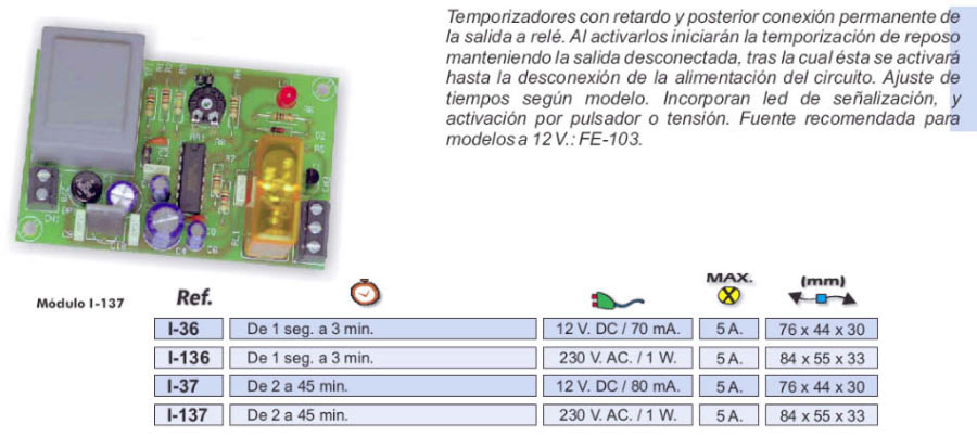

berki Publicado 20 de Abril del 2008 Reportar Publicado 20 de Abril del 2008 Vale ahora que lo dices a mi me pudo hacer eso porque hay una bajada al arrancar el coche. Lo conecto directamente? Salu2 Citar
supertole Publicado 20 de Abril del 2008 Reportar Publicado 20 de Abril del 2008 Vale ahora que lo dices a mi me pudo hacer eso porque hay una bajada al arrancar el coche.Lo conecto directamente? Salu2 Ponle un interruptor y así en vez de encenderse a la vez que el coche lo enciendes una vez arrancado Citar
Amos Publicado 20 de Abril del 2008 Reportar Publicado 20 de Abril del 2008 Ponle un interruptor y así en vez de encenderse a la vez que el coche lo enciendes una vez arrancado Yo opte con el 975 por ponerle un temporizador. Cuando doy contacto empieza a contar y me da tiempo a arrancar. También tengo el interruptor pero no es l priemra vez que despues de 5 minutos conduciendo me doy cuenta de que lo tengo apagado Citar
berki Publicado 20 de Abril del 2008 Reportar Publicado 20 de Abril del 2008 Yo opte con el 975 por ponerle un temporizador. Cuando doy contacto empieza a contar y me da tiempo a arrancar. También tengo el interruptor pero no es l priemra vez que despues de 5 minutos conduciendo me doy cuenta de que lo tengo apagado Amos, yo que soy un gañan, ni me puedes fabricar uno y te lo pago? Salu2 y gracias Citar
Amos Publicado 20 de Abril del 2008 Reportar Publicado 20 de Abril del 2008 Amos, yo que soy un gañan, ni me puedes fabricar uno y te lo pago? Salu2 y gracias Ya sabes que no soy ingeniero ni nada simplemente me estrujo la cabeza. El temporizador es un temporizador comercial 20€ en una tienda de electrónica. El mio es el I-36. Aunque una vez hice un temporizador con un 555 que podias usarlo como temporizador o generador de onda cuadrada aunque tambien tenía otras funciones. Al final hice una alarma para un coche con él jeje.<p><a href="https://www.todoradares.com/foro/uploads/monthly_2008_04/retardadoresdepuestaenmarcha.jpg.997011ccc3e182b58be8d9bdcf5a1b86.jpg" class="ipsAttachLink ipsAttachLink_image"><img data-fileid="2159" src="https://www.todoradares.com/foro/uploads/monthly_2008_04/retardadoresdepuestaenmarcha.jpg.997011ccc3e182b58be8d9bdcf5a1b86.jpg" class="ipsImage ipsImage_thumbnailed" alt=""></a></p> Citar
